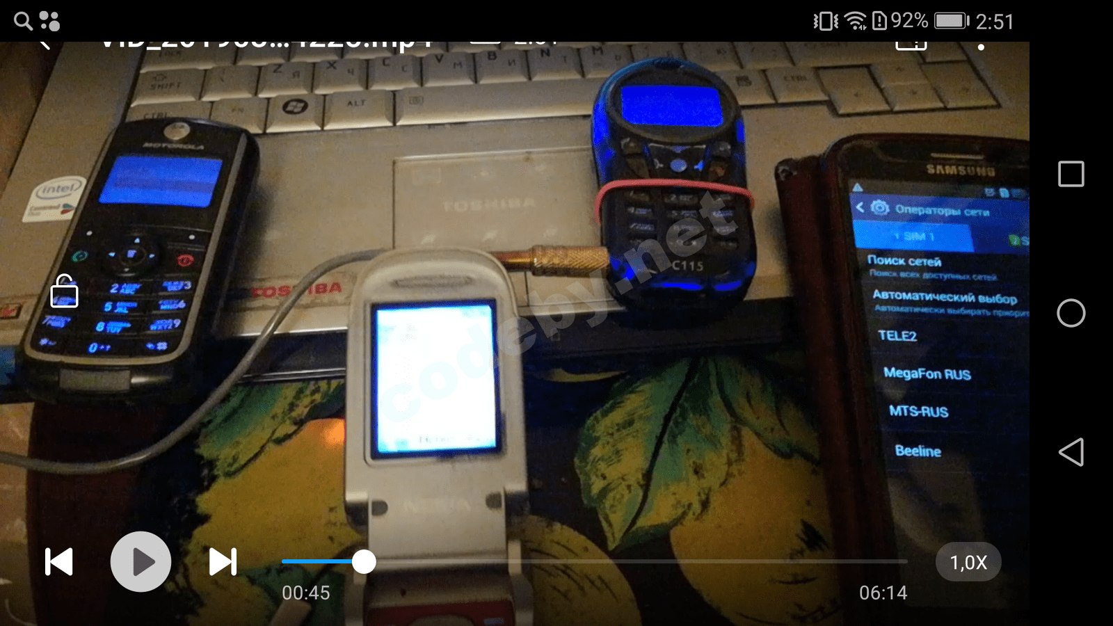

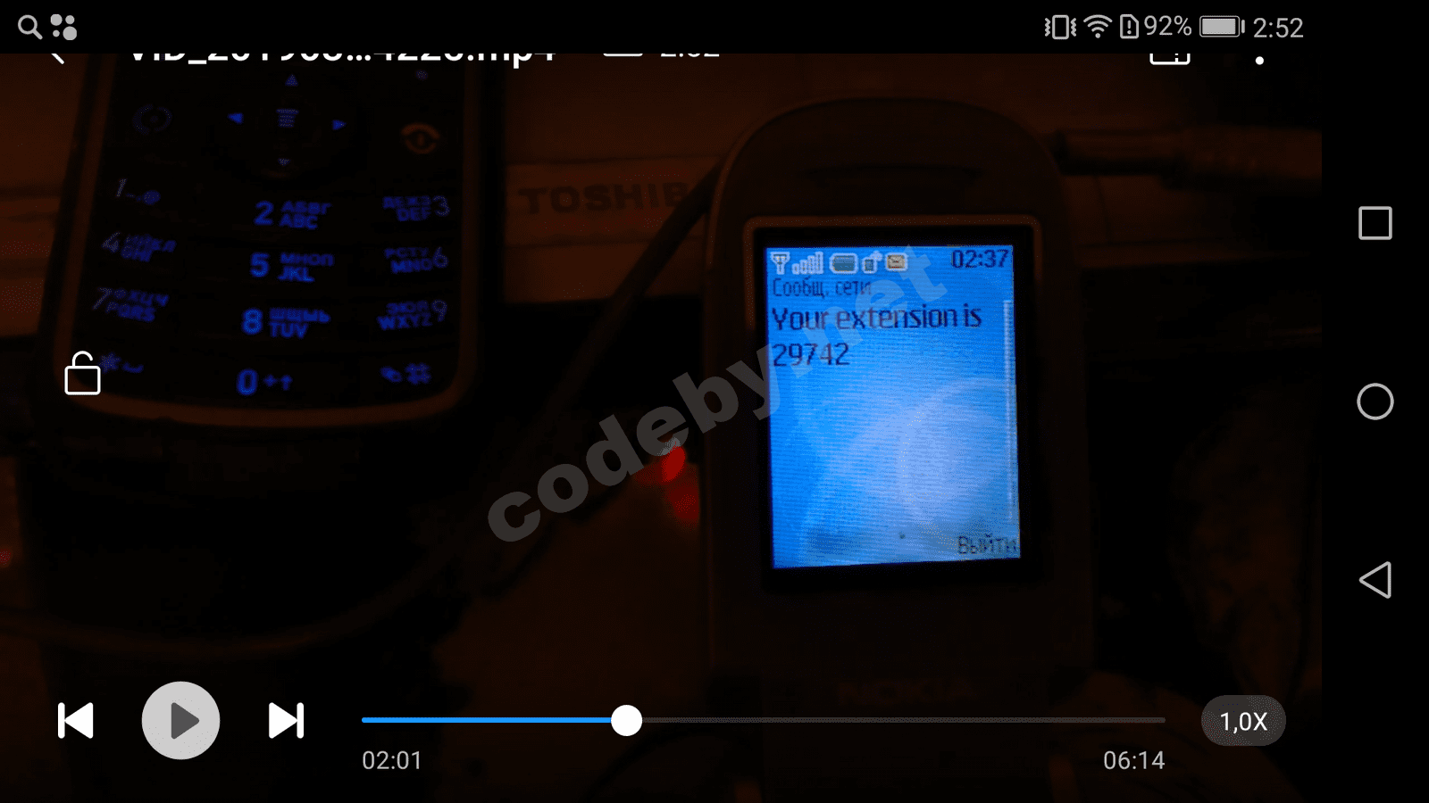

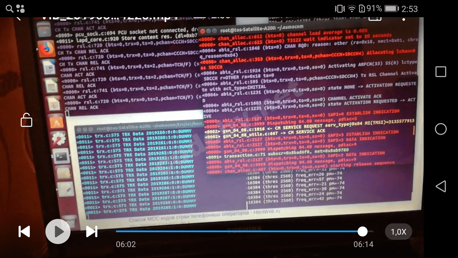

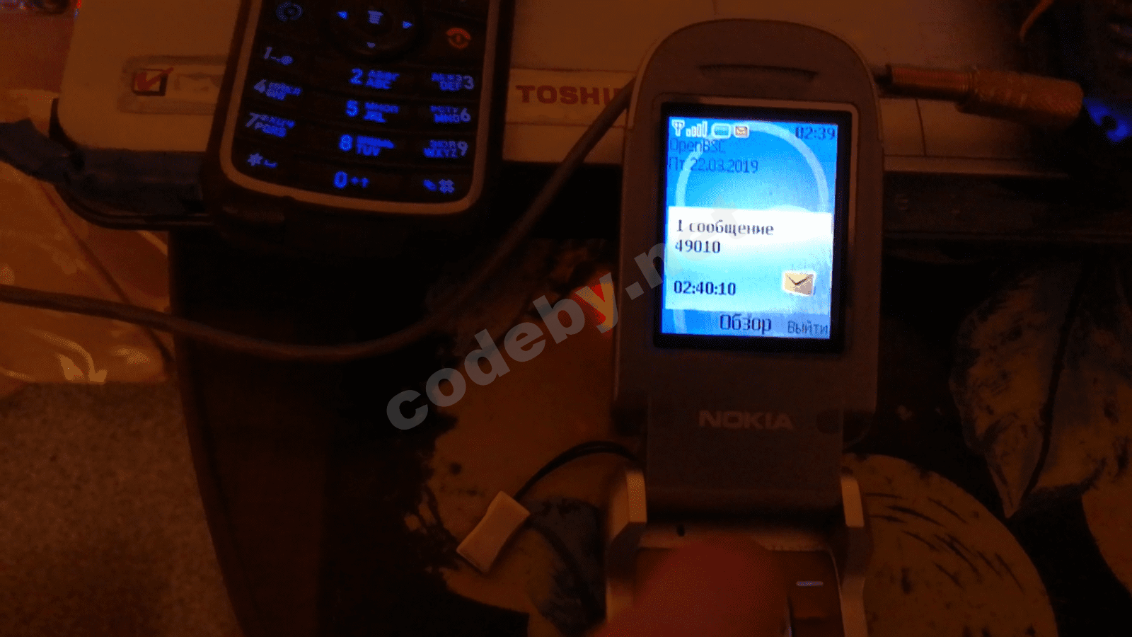

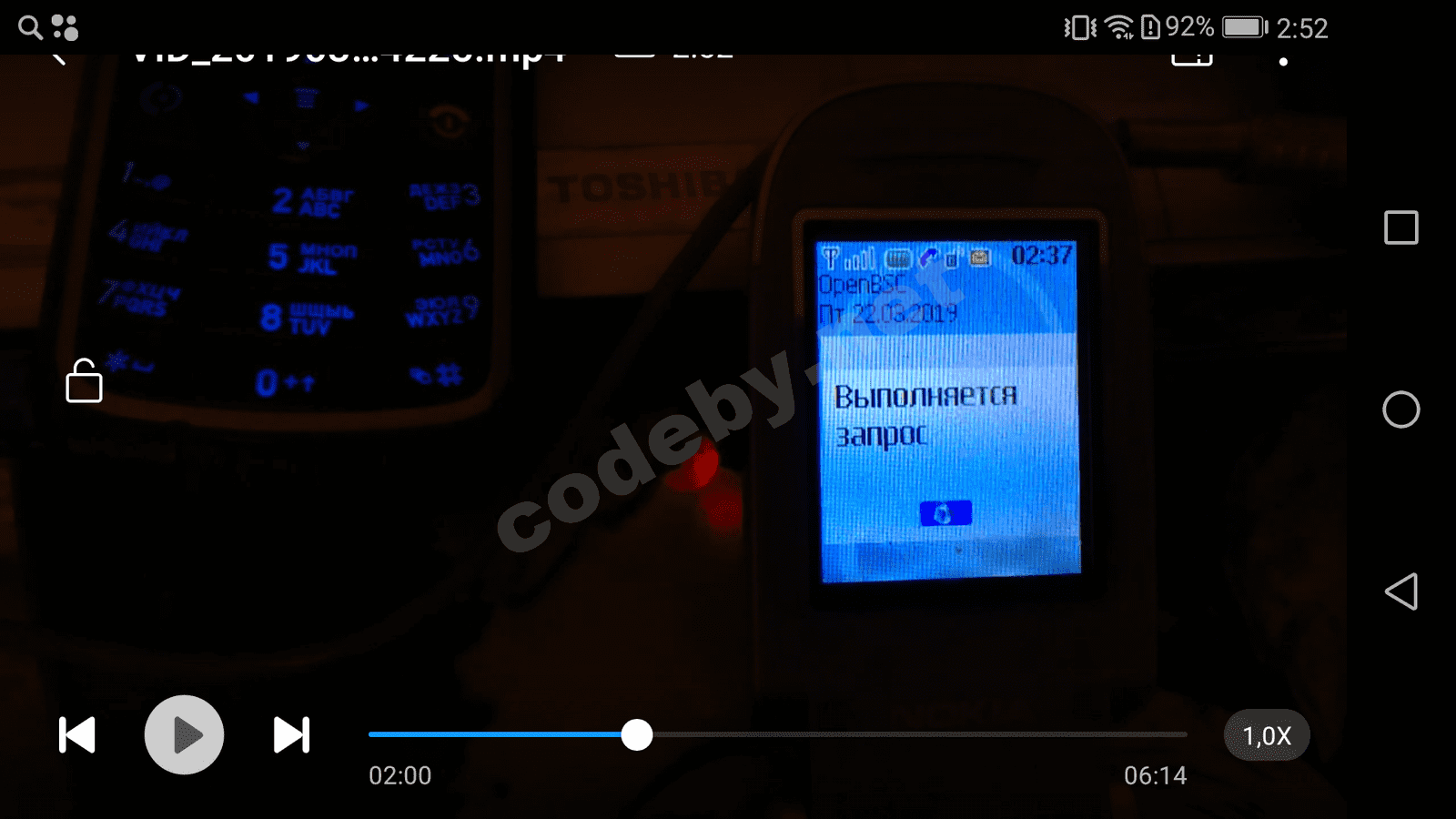

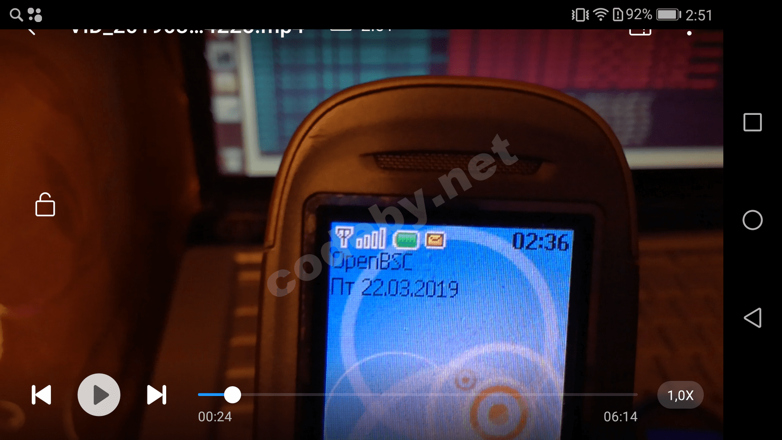

    537,1 КБ · Просмотры: 817
    358,6 КБ · Просмотры: 754
    170,3 КБ · Просмотры: 786
    174,2 КБ · Просмотры: 710
    543 КБ · Просмотры: 511
    410,1 КБ · Просмотры: 579
Реакции: pr0phet
