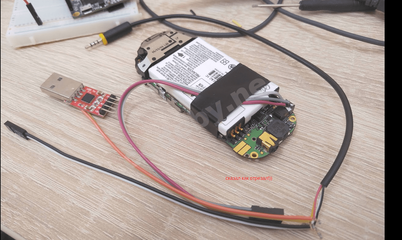

Нужен обычный трёхконтактный (TRS) minijack 2.5 mm. Проблема в том, что на дворе 2018 год, и достать 2.5-милиметровый миниджек может быть проблематичным занятием. Если вы везунчик, и вам удалось найти трёхконтактный миниджек, то распайка будет такой:
  • RXD - наконечник
  • TXD - середина
  • GND - нижняя часть
Припаивать надо к RXD, TXD и GND конвертера соответственно.

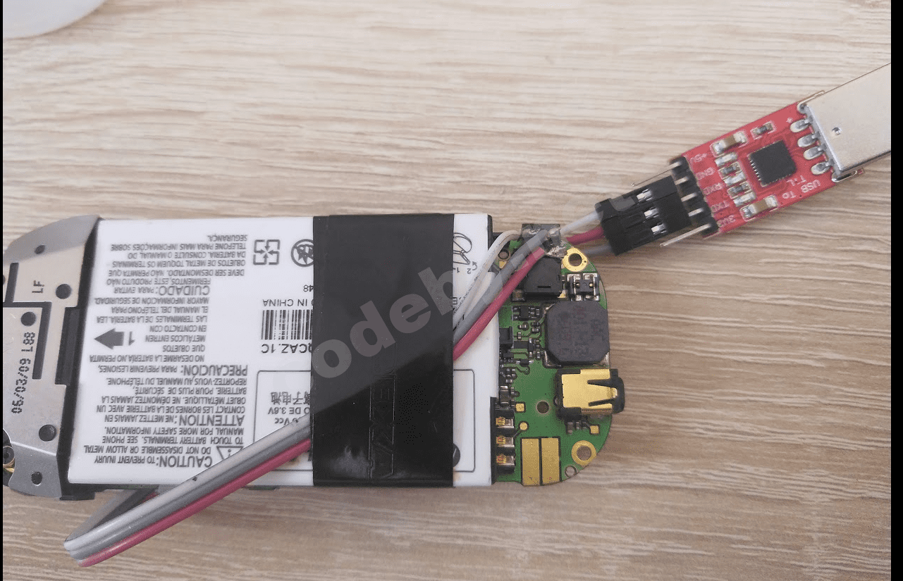

Мне же, как наверняка и многим другим, удалось найти только "тюльпан" 3RCA TRRS (4 контакта). Под спойлером о том, как его подсоединять
Распайка примерно такая же: берём от начала RXD, TXD и GND, а нижний контакт оставляем пустым.
18676
Штекер в телефон нужно вставлять не полностью, а до того момента, когда начнёт светиться вторая лампочка на USB-TTL конвертере:

обратите внимание на расположение контактов

Не ясен вопрос. Это три контакта, которые нараиваются на Джек 2.5
В этой статье написано, что кончик джека должен выходить на Rx.
В документации osmocombb написано, что кончик джека должен выходить на Tx.
Как все же нужно?
Как все же нужно?
Попробуйте и так и так. У меня не получилось законнектить по тому мануалу, пришлось самому всё прозванивать.

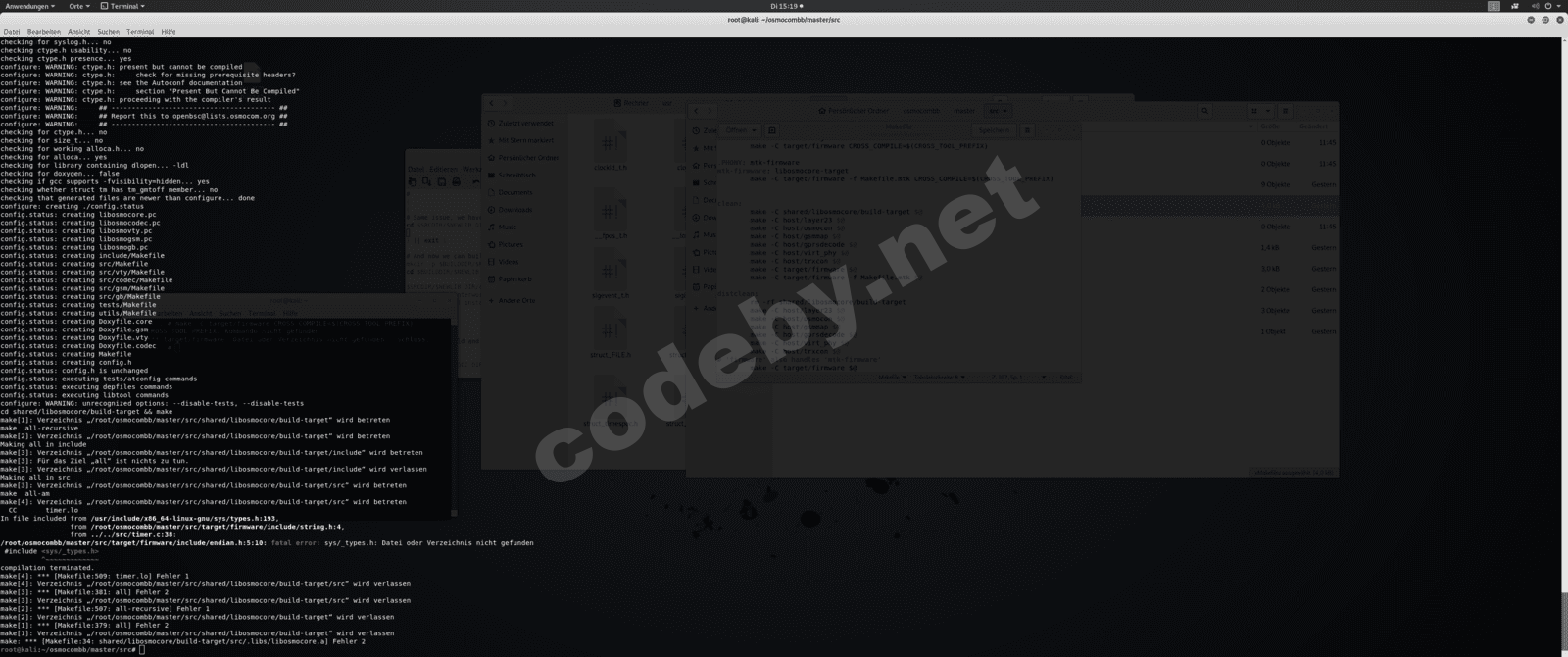

из исходника так же появляется ошибка pkg-config
получилось при повторном обновлении всех основных пакетов(apt-get install build-essential libtool libtalloc-dev shtool autoconf automake git-core pkg-config make gcc libpcsclite-dev), но после появилось это, может сталкивался кто?
make[3]: Цель «all» не требует выполнения команд.
make[3]: выход из каталога «/root/osmocombb/master/src/host/virt_phy/src»
make[3]: вход в каталог «/root/osmocombb/master/src/host/virt_phy»
Как все же нужно?
Я паял кончик на TX. Все работает.

всем привет можете помочь с у меня устоновлен Kali VMWARE Workstation я не могу разобраться ~/osmocombb/master/src Makefile
30434
configure: WARNING: unrecognized options: --disable-tests, --disable-tests
cd shared/libosmocore/build-target && make
make[1]: Verzeichnis „/root/osmocombb/master/src/shared/libosmocore/build-target“ wird betreten
make all-recursive
make[2]: Verzeichnis „/root/osmocombb/master/src/shared/libosmocore/build-target“ wird betreten
Making all in include
make[3]: Verzeichnis „/root/osmocombb/master/src/shared/libosmocore/build-target/include“ wird betreten
make[3]: Für das Ziel „all“ ist nichts zu tun.
make[3]: Verzeichnis „/root/osmocombb/master/src/shared/libosmocore/build-target/include“ wird verlassen
Making all in src
make[3]: Verzeichnis „/root/osmocombb/master/src/shared/libosmocore/build-target/src“ wird betreten
make all-am
make[4]: Verzeichnis „/root/osmocombb/master/src/shared/libosmocore/build-target/src“ wird betreten
CC timer.lo
In file included from /usr/include/x86_64-linux-gnu/sys/types.h:193,
from /root/osmocombb/master/src/target/firmware/include/string.h:4,
from ../../src/timer.c:38:
/root/osmocombb/master/src/target/firmware/include/endian.h:5:10: fatal error: sys/_types.h: Datei oder Verzeichnis nicht gefunden
#include <sys/_types.h>
compilation terminated.
make[4]: *** [Makefile:509: timer.lo] Fehler 1
make[4]: Verzeichnis „/root/osmocombb/master/src/shared/libosmocore/build-target/src“ wird verlassen
make[3]: *** [Makefile:381: all] Fehler 2
make[3]: Verzeichnis „/root/osmocombb/master/src/shared/libosmocore/build-target/src“ wird verlassen
make[2]: *** [Makefile:507: all-recursive] Fehler 1
make[2]: Verzeichnis „/root/osmocombb/master/src/shared/libosmocore/build-target“ wird verlassen
make[1]: *** [Makefile:379: all] Fehler 2
make[1]: Verzeichnis „/root/osmocombb/master/src/shared/libosmocore/build-target“ wird verlassen
make: *** [Makefile:34: shared/libosmocore/build-target/src/.libs/libosmocore.a] Fehler 2

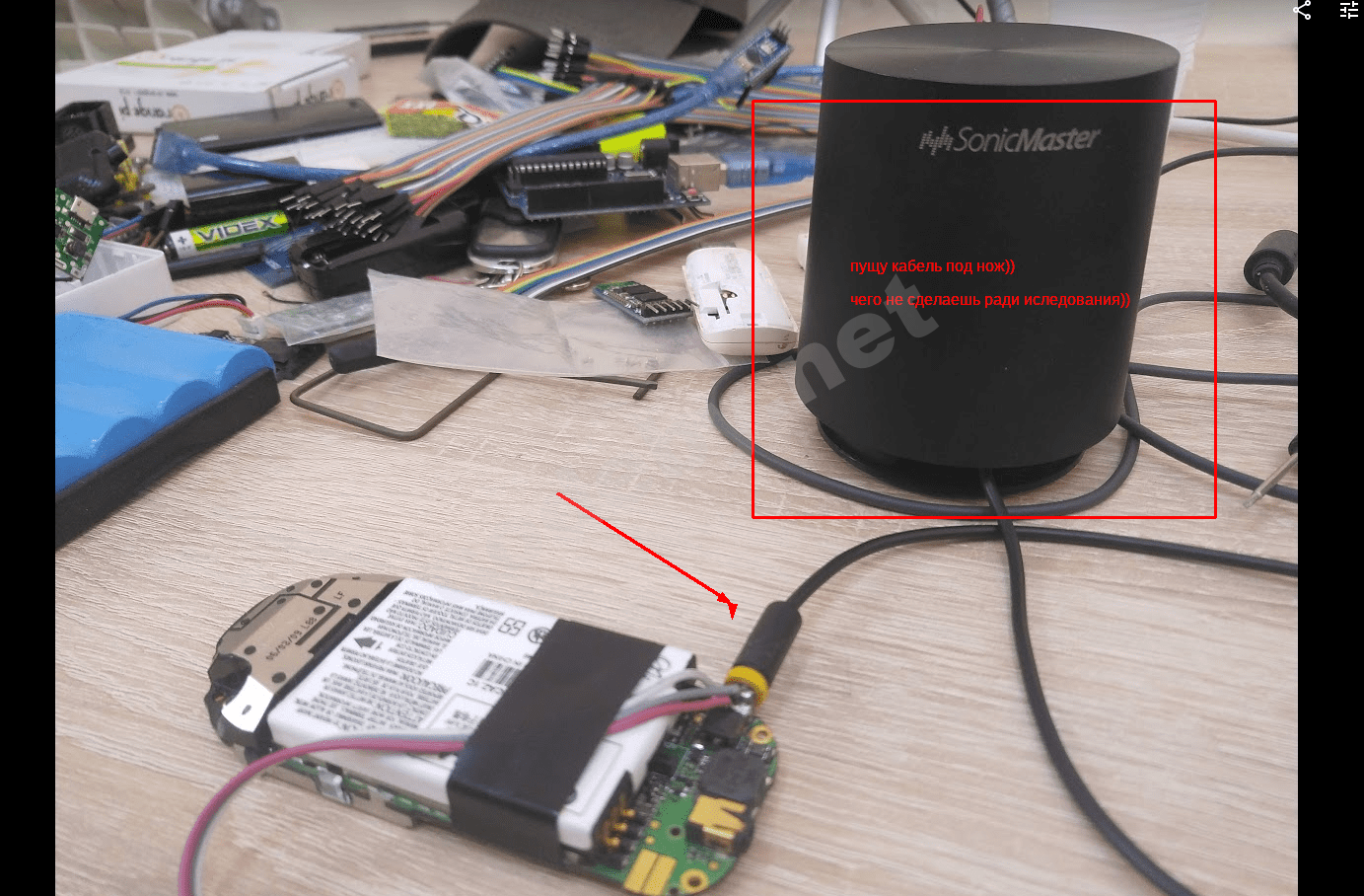

тоже припаял, давно правда.. увидел что темой интересуются вспомнил, ща буду пробывать САМ)
(возможно на фото приконектил не так)
моторолка не помню какая)) толи с118 или с115
все по пробую отпишу...
Реакции: Dr.Lafa
